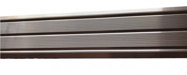

연동도어가 레일에서 자꾸 이탈합니다
토탈건축자재 17-09-04 09:42 2,932 0
thumb
답변: 하부레일을 뒤집어서 시공하였을 확률이 가장 높습니다. 앞면은 레일홈이 파져 있는데
        간혹 앞뒤를 헷갈리시는 분들이 있습니다. 첨부사진이 앞면입니다. 감사합니다.
